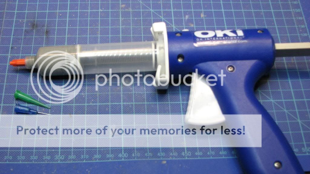

En sprutpistol med några munstycken i olika storlekar kan vara fiffig för att anbringa lödpastan med precision:
Jag rekommenderar 10cc-versionen i så fall - den här är på 30cc och alldeles för stor och klumpig. De kostade lika mycket, så jag antog att en större var bättre...
Ett annat alternativ är att köpa tennpastan direkt i tuber och skippa pistolen.

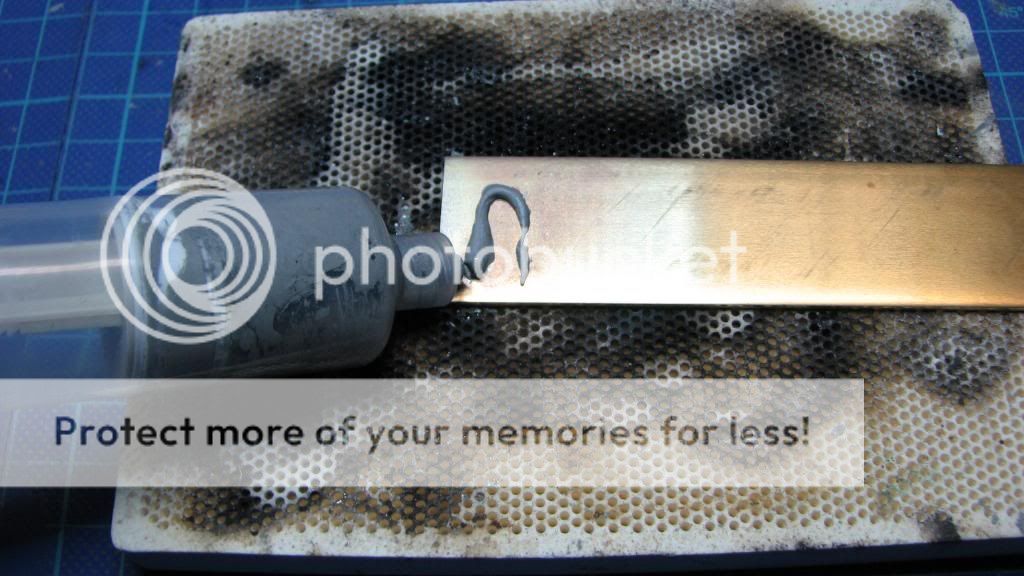

2 Applicera tennpasta
Kläm ut lite tennpasta på arbetsstycket. Här skippar jag finkalibriga munstycken och låter jag det vara i form av en korv, eftersom det bara är två delar som ska klämmas ihop. Man kan också jämna till det hela så att man får bättre kontroll över ytan och tjockleken om man är noga.

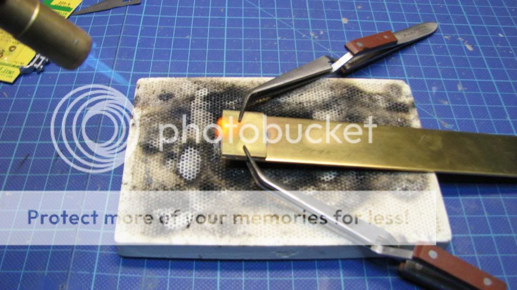

4 Värm lödstället!
Detta är det magiska momentet! I det här fallet är det två stora bitar som sätts ihop och det är egentligen bara att brassa på tills pastan smälter och flyter ut.
Sikta bättre än jag gör i den här bilden - beror på att jag försöker fota samtidigt!
Flussmedlet brukar förkolna lagom till tennet har flutit ut och det blir en liten ohälsosam rökpelare av den.
Lödpastan har en tendens att "koka" och stänka omkring sig vid snabb upphettning. Det ger små tenndroppar vid sidan av lödstället som måste putsas bort för hand.
För lödning av en mindre del på en större, är det bästa att värma lödstället från "baksidan", alltså från den stora delen och på ett sådant sätt att lågan inte direkt kommer åt den lilla delen. På så sätt överhettas den inte. Görs uppvärmningen långsamt, hinner tennpastan med bättre och stänker mindre - inte alls när man blivit bra på det. Då håller sig lödtennet precis bara där det ska och ingen annanstans.

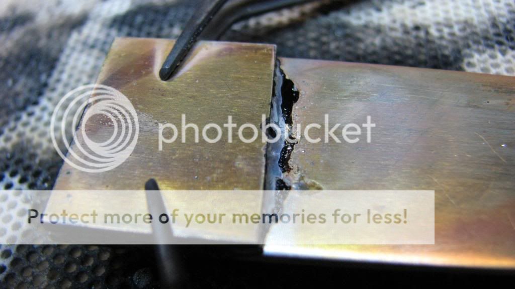

Det nygjorda och ännu varma lödstället:
Det svarta är alltså det förkolnade flussmedlet. Om hela lödningen gjorts med exakt rätt temperatur, blir det brunt - inte svart - men vid öppen låga är det svårt att undvika att det flussmedlet som kommer i kontakt med lågan blir bränt. Det hade kunnat bli perfekt om jag värmt underifrån som tidigare nämnts.

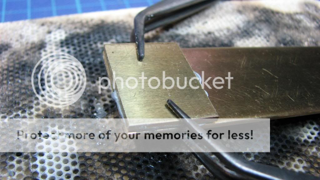

5 Betbad igen!
Låt lödningen svalna av sig själv, så blir den starkast. Det behöver inte bli så svalt att man kan ta i delen med bara händerna, så lödtängerna kan komma till användning. Doppa i betbadet och hjälp till att få bort t ex förkolnat flussmedel med en liten borste, t ex en gammal tandborste.
6 Färdigt!
Skölj av i vatten efter betningen (gäller även tängerna om de varit med ner i badet). Titta så fint det blev!
