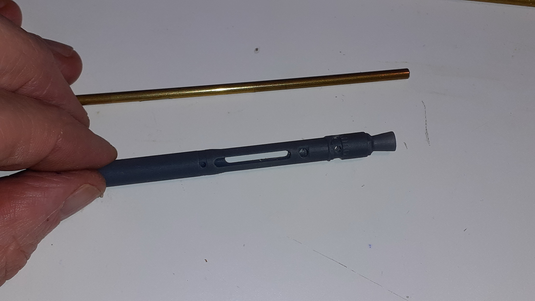

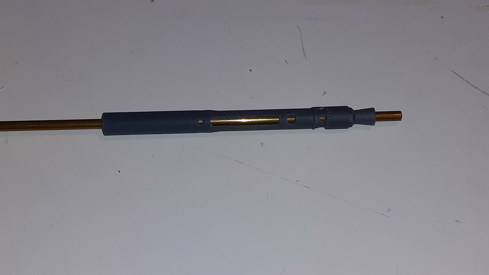

Provar något med mina resin skrivare. MG 34 till min Tiger.
Jag vill ha lite mynningsflamma, så jag ska försöka använda fiberoptik i mässingsröret.
Men måste prova lite mer och få till det rätta inställningarna på detta resin.
Ha det gött.
O en bild på den färdiga ritningen.
Så nu ska det printas och invänta material ifrån Knupfer. :lol:
Förstklassigt!

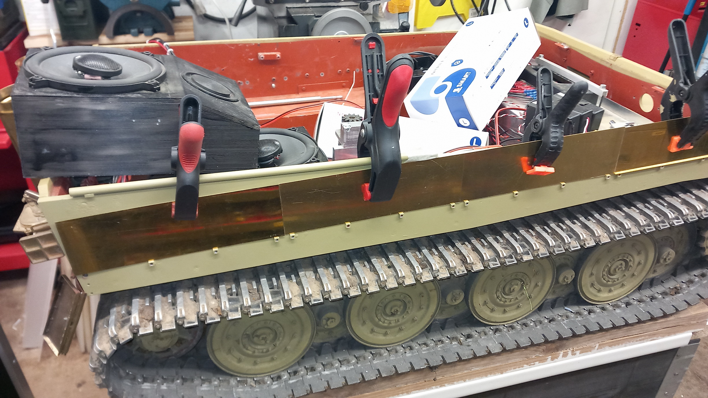

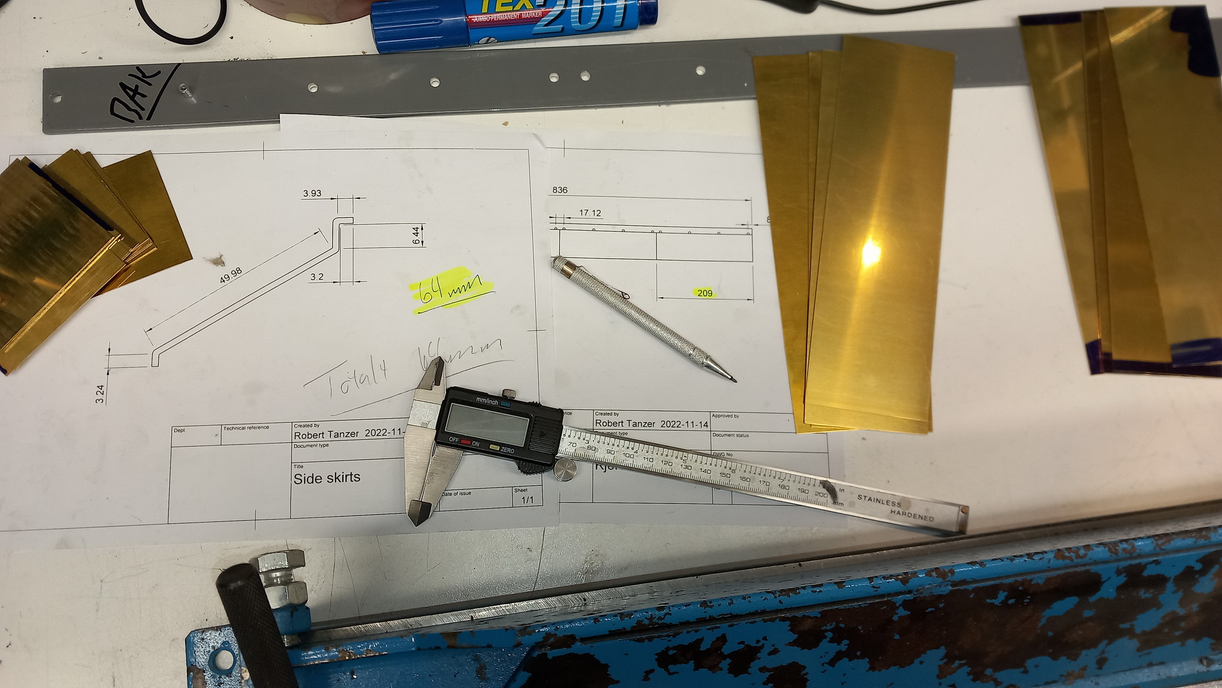

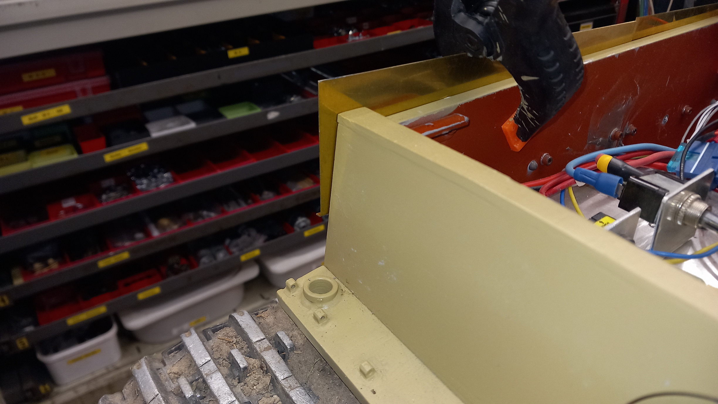

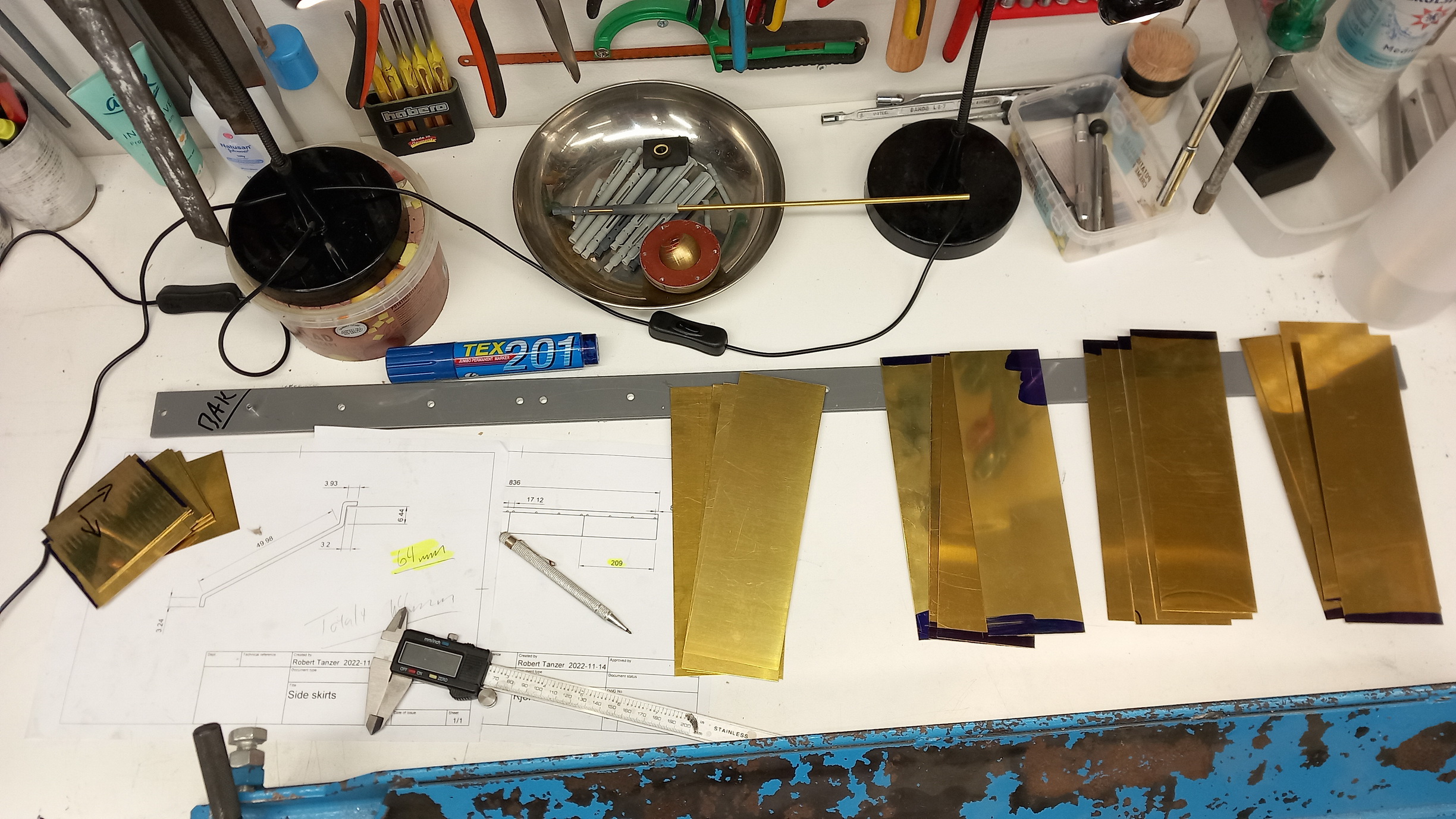

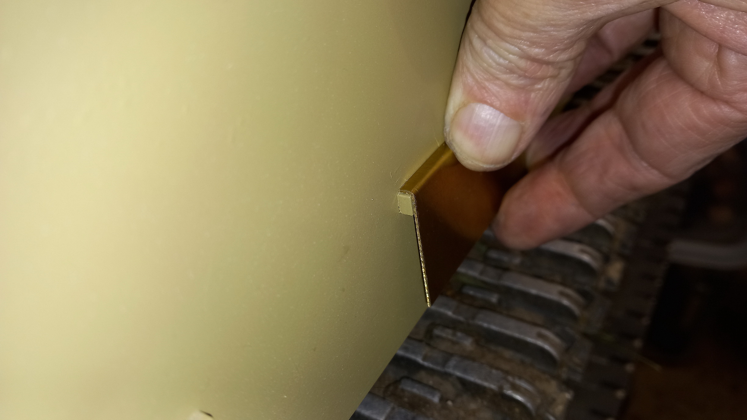

Liten uppdatering av min 1/6 Tiger
Jag har äntligen fått till alla 16 skärmarna, och alla är likadana. :crazy:
Gissa om jag är förvånad. Ja, jag gjorde det. Men det blev att mäta och mäta om mäta ännu mera innan man fick till det.
En vän ska ha åtta av dem. Han har också en tidig tiger med fel längd på stänkskärmar.
Vi får hoppas han blir glad.
Jösses jag trodde inte det skulle gå åt så många grå celler för att fundera ut hur man skulle hålla alla på plats så de blev lika.
Men men Nu önskar jag er en riktigt trevlig Påsk.
PS: Allt är Guld som glimmar. Ds.

Snyggt - alltid kul att göra många likadana, den sista blir alltid bäst!!
Så vackert! Är det guld? 😉
Glad påsk!
Super fint :thumbup: :clap:
Glad påsk

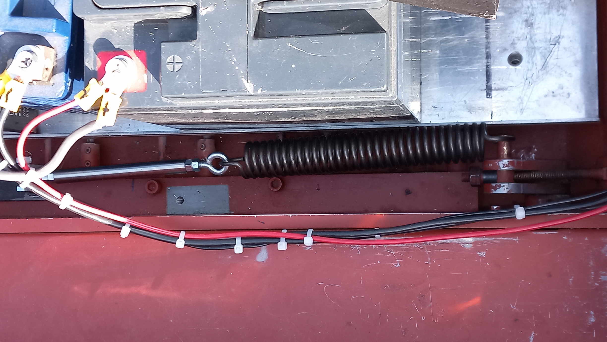

Beställde och fick mina nya fjädrar till bandspänningen. De nya är på 335N.
En update sedan de första jag hade i vagnen.
Kör utan att jag får någon bandkrängning, ännu är väl bäst o nämna. :lol:
Video kommer snart på prov körningen.
Perfekt att ha en fjäder som spänner. Blir lite som en kamkedja. :thumbup:
